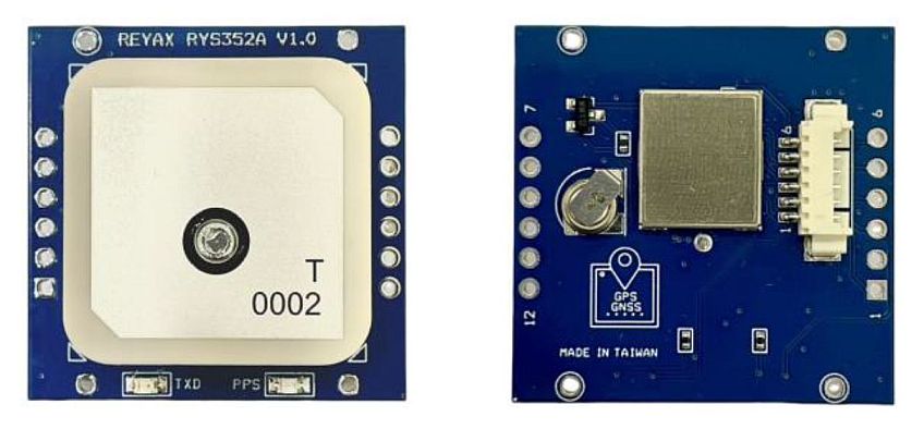

Das RYS352A-Modul wurde mir vom Hersteller REYAX zu Testzwecken zur Verfügung gestellt. Es besteht im Wesentlichen aus einer Antenne und einem Empfänger-Baustein, welcher sich unter einem Abschirmblech versteckt (Abb. 1). Hinzu kommen
  • auf der Antennenseite zwei LEDs (TxD und PPS); mehr dazu s. u.
  • auf der Seite des Empfänger-Bausteins ein kleiner Akku, welcher den eingebauten Timer (RTC) versorgt, wenn das Modul nicht mit einer elektrischen Quelle verbunden ist, sowie ein Steckverbinder (Typ Molex 53261-0671)
  • Kontakte (1 - 6: Stromversorgung, UART-Kommunikation, Zeit-Puls und Reset; 7 - 12: GND)
Das Modul hat eine quadratische Grundfläche mit einer Breite von 32 mm (s. Abb. 1) und wiegt knapp 14 g.

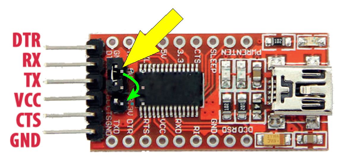

Wenn Ihr USB-UART-Wandler mit 5 V und nicht mit 3,3 V arbeitet, wird das RYS352A-Modul beschädigt. Kontrollieren Sie deswegen unbedingt die Spannung des Wandlers. Manche Wandler können mit beiden Spannungen arbeiten. Beim FTDI - FT232RL lässt sich die Spannung mit Hilfe eines Jumpers (in der Abb. 2 mit einem gelben Pfeil gekennzeichnet) einstellen. In dieser Zeichnung ist der Wandler auf 5 V eingestellt; der Jumper muss für unsere Zwecke herausgezogen und etwas weiter unten eingesetzt werden.

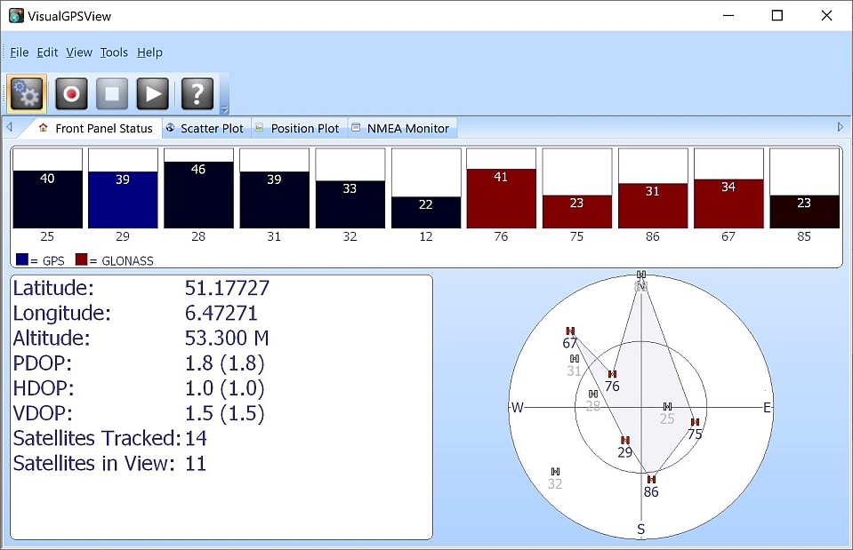

Für unsere Versuche empfiehlt es sich, den RYS352A in der Nähe eines Fensters zu platzieren. Wir starten das Programm VisualGPSView und geben über das Tools-Menü die Nummer der COM-Schnittstelle und die Baudrate (115200) ein.
Sobald unser RYS352A mit Strom versorgt wird, fängt er mit der Satellitensuche an. In der Anzeige “Front Panel Status” können wir sehen, welche Satelliten nach und nach gefunden werden. Sind genügend Satelliten vorhanden, so werden einige der vom Modul ermittelten Werte (z. B. die Koordinaten) angezeigt. Insbesondere fängt dann auch die PPS-LED an zu blinken.
VisualGPSView zeigt nur GPS- und GLONASS-Satelliten an; unser RYS352A-Modul kann aber für jede Kombination von Satellitensystemen konfiguriert werden. Darauf werden wir in einem weiteren Beitrag zu sprechen kommen.

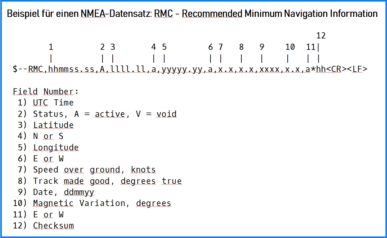

Die Bedeutung der einzelnen Parameter findet man z. B. unter: http://www.nmea.de/nmea0183datensaetze.html#rmc. Abb. 4 stammt im Wesentlichen von dieser Webseite. Mit ihrer Hilfe wollen wir hier beispielhaft einige Parameter des RMC-Datensatzes aus dem obigen NMEA-Protokoll deuten:
131843		Uhrzeit: 13:18:43 (GMT)
5110.6397,N	Breite: 51̊ 10,6397'  N(ord), Grad-Angabe immer 2-stellig
00628.3544,E	Länge: 6̊ 28,3544'  O(st), Grad-Angabe immer 3-stellig
220124		Datum: 22.01.24  (GMT)
