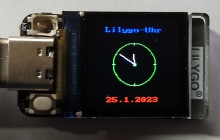

Hier stelle ich ein einfaches Programm für eine Analog-Uhr-Anzeige vor. Es eignet sich sowohl für das Modul TTGO T-Display als auch für das Modul T-QT. Je nach Modul muss im Programmtext ein entsprechender Eintrag (board = 0 bzw. board = 1) vorgenommen werden.
Abb. 1 (Uhr_1a.py)

Das Programm stellt ein sehr einfaches Beispiel dafür dar, wie man Klassen für graphische Objekte definieren und einsetzen kann. Die Kommentierungen sollen helfen, es als Vorlage für eigene Programme einzusetzen.

Bitte beachten Sie: Wenn Sie das Programm "stand alone", d. h. nicht von einer Programmierumgebung wie Thonny aus starten, dann beginnt die Uhr bei 00:00:00 Uhr, Samstag 1.1.2000, zu laufen. Es besteht allerdings die Möglichkeit, das Programm so zu erweitern, dass es beim Start über WLAN ein korrektes timetuple von einem entsprechenden Server bezieht (s. https://www.forum.g-heinrichs.de/viewto ... p=251#p251.
