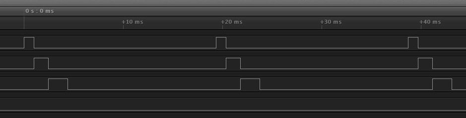

Die folgende Abbildung stellt die Situation aus diesem Programm dar: Aufgezeichnet wurden die Signale an den Ports D.2 bis D.5. Man sieht deutlich, dass die Pulse für die einzelnen Servos nicht gleichzeitig beginnen, sondern aufeinander folgen. Die Periodendauer ist bei allen Servos gleich, sie ist aber etwas kürzer als 20 ms. Die Servos tolerieren aber solche Abweichungen bei der Periodendauer.
Signalverlauf bei den Ausgängen PortD.2 bis PortD.5
