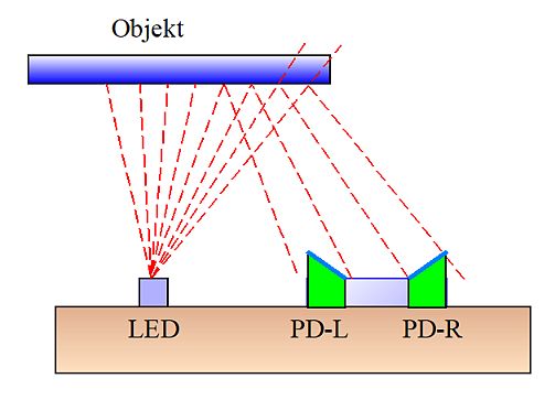

Ich kann mir das Verhalten der Photodioden nur erklären, wenn ich davon ausgehe, dass sie nicht flach auf dem Sensor liegen, sondern ihre lichtempfindlichen Flächen geneigt sind - und zwar so, wie es in Abb. 2 dargestellt ist. Hier ist ein seitlicher Schnitt durch den Sensor wiedergegeben; dabei habe ich zur Vereinfachung der Darstellung die IR-LED, welches das Objekt beleuchtet, nach links verlegt.
Abb. 2: Lichtwege
In diesem Fall erkennt man, dass auf die (blau markierte) Fläche der Fotodiode PD-L weniger (hier etwa nur halb so viel) Licht fällt wie auf die Fläche der Fotodiode PD-R. Es gilt also: R>L.
Die dargestellte Situation liegt nicht nur vor, wenn das Objekt von links nach rechts in den Erfassungsbereich eintritt, sondern auch, wenn es von rechts nach links aus dem Erfassungsbereich austritt. Auch hier gilt also R>L.
