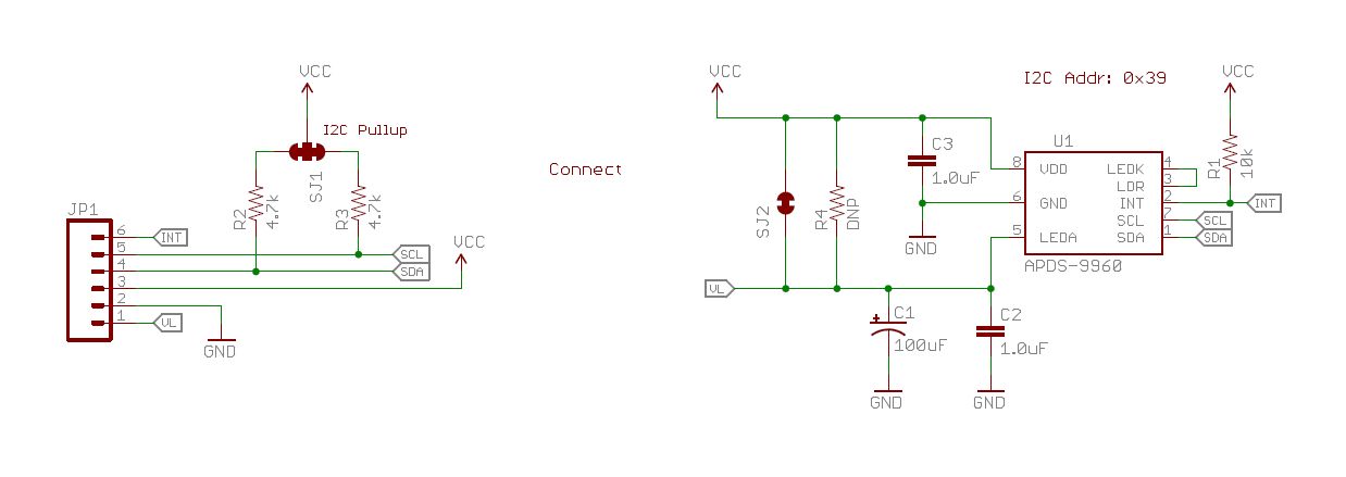

Kommen wir nun zu ersten Messungen! Dazu verbinden wir das APDS9960-Modul mit dem TTGO wie in dem Beitrag Der APDS9960-Sensor: Grundlagen dargestellt; zusätzlich schließen wir den Anschluss VL des Moduls an den 3V-Pin des TTGO an; dadurch wird auf dem Modul eine IR-LED mit Strom versorgt.
Die Stromversorgung kann auch direkt durch das APDS9960-Modul erfolgen; dazu muss man die beiden Lötstellen bei PS mit Lötzinn verbinden. In der folgenden Abbildung sind sie im rechten Bereich mit der Kennung SJ2 versehen. Dort kann man übrigens auch im linken Teil die Lötstellen erkennen, mit denen man einen Pullup für SCL und SDA aktivieren kann.
Schaltbild meines APDS9960-Moduls
Die Abstandsmessung erfolgt nun so: Wenn der Proximity-Sensor mit dem Befehl s.enableSensor(True) aktiviert worden ist, dann sendet das Modul kurze IR-Lichtimpulse aus. Befindet sich ein Gegenstand oberhalb des Moduls, reflektiert er das Licht; dieses wird nun von mehreren Photodioden registriert (vgl. Abb. 2 von Der APDS9960-Sensor: Grundlagen). Wieviel Licht auf diese Dioden gelangt, hängt von dem Abstand des Gegenstandes zum Modul ab. Das Modul verstärkt jetzt die Signale und berechnet daraus einen Proximity-Wert. Diesen kann man mit dem Befehl
