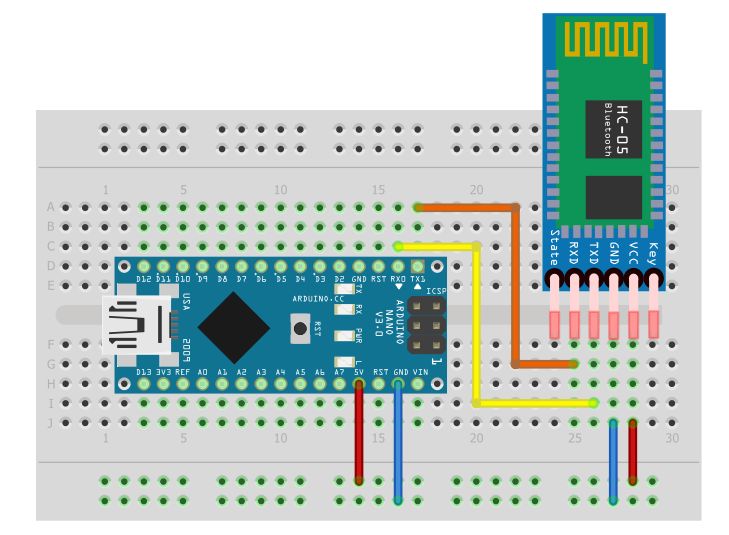

Zunächst stecken wir das nano-Board und das Bluetooth-Modul auf ein Breadboard und verbinden die Anschlüsse des Moduls mit dem Mikrocontroller, so wie es in Abb. 1 dargestellt ist:
Nun verbinden wir das nano-Board über das USB-Kabel mit dem eingeschalteten PC. Eine LED auf dem Bluetooth-Modul fängt an zu blinken; dies signalisiert, dass das Modul nun Signale aussendet und bereit ist, mit dem Handy gekoppelt und verbunden zu werden.

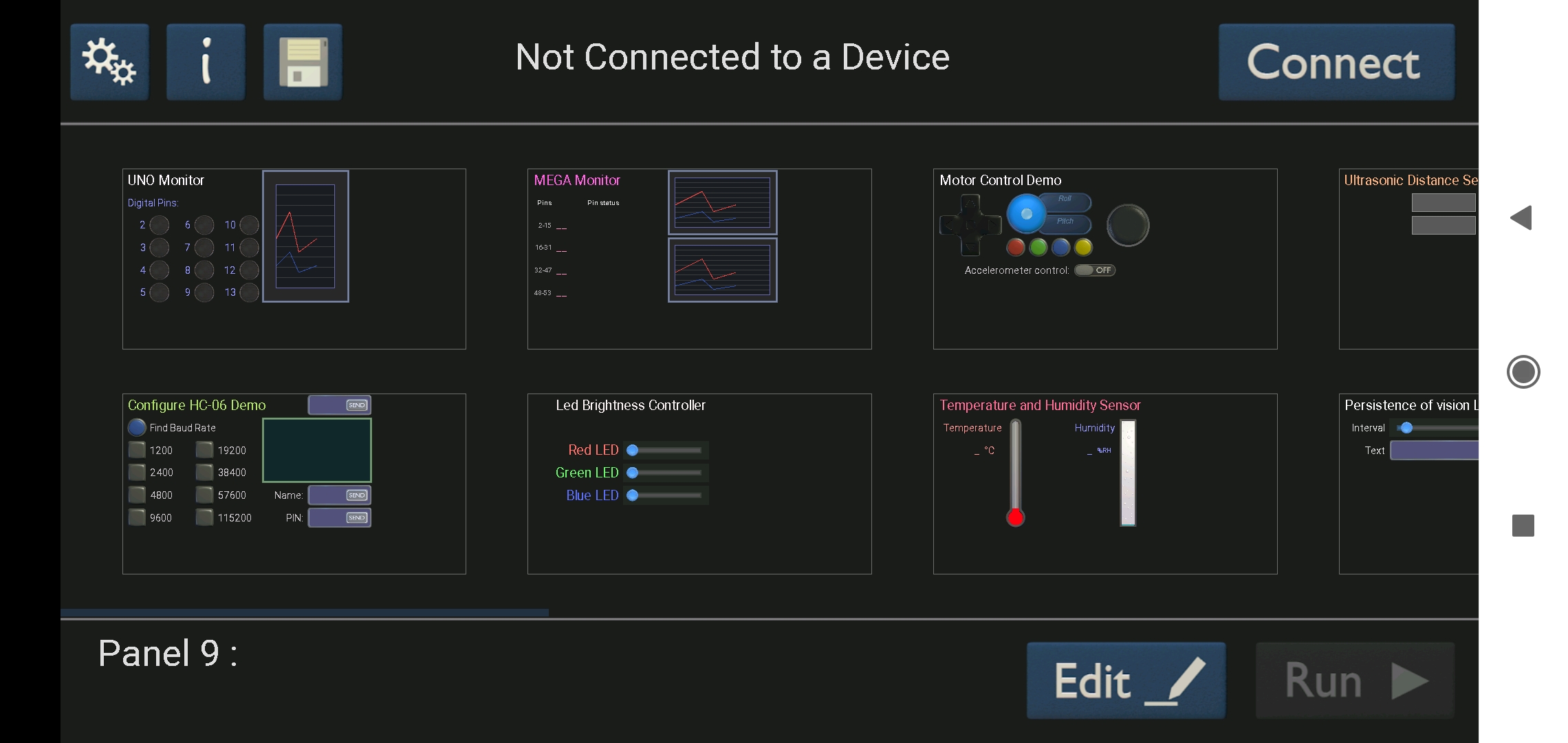

Wir starten nun unsere App. Es erscheint ein Formular ähnlich wie in Abb. 2.
Sofort erkennen wir eine Reihe vorgefertigter Panels. Darum wollen wir uns jetzt aber zunächst nicht kümmern. Am oberen Bildrand lesen wir nämlich: “Not connected to Device”. Das bedeutet, dass Handy und App noch nicht mit dem Modul verbunden sind. Diese verbindung wollen wir jetzt herstellen; dazu betätigen wir die Schaltfläche Connect. Nun öffnet sich das folgende Formular:

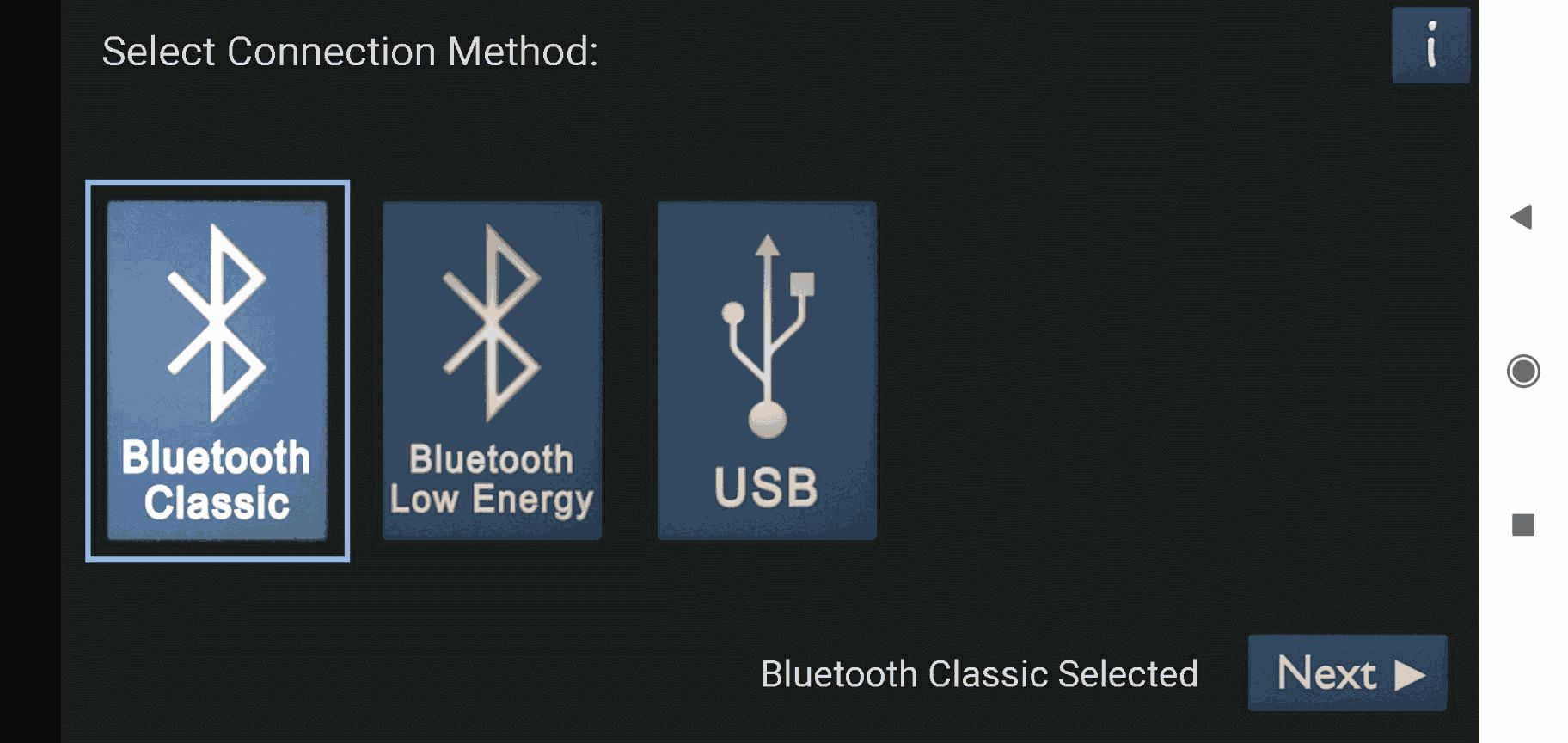

Wir wählen die Standard-Option “Bluetooth-Classic” aus und betätigen die Schaltfläche Next>.

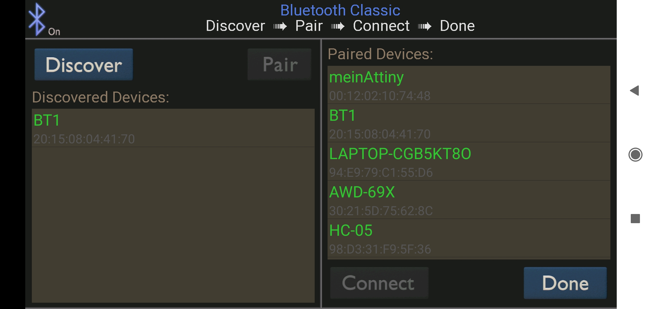

Jetzt sehen wir das Formular aus Abb. 4. Hier betätigen wir die Schaltfläche Discover. Nun sucht die App nach allen aktiven Bluetooth-Geräten. Nach kurzer Zeit sollte hier der Name unseres Bluetooth-Moduls erscheinen, z. B. BT1. Jetzt klicken wir auf diesen Eintrag - er sollte nun in grüner Schrift hervorgehoben sein wie in der Abb. 4 - und betätigen nun die Schaltfläche Pair. Dadurch wird unser Modul mit dem Handy gekoppelt. Der Eintrag BT1 ist nun auch in der rechten Liste aller gekoppelten Geräte zu finden. Anschließend klicken Sie auf disen Eintrag in der rechten Liste und betätigen Sie die Schaltfläche Connect. Dadurch wird unser Modul und das Handy verbunden.
Abb. 4
Wichtige Hinweise:
  • Wenn Sie im Laufe der letzten Schritte nach einer Kenn-Nummer oder einem Passwort gefragt werden, geben Sie hier die Ziffernfolge 1234 ein.
  • Sollte das Pairing (Koppeln) mit Hilfe der Bluetooth-Electronics-App nicht gelingen, versuche Sie diesen Vorgang mit Hilfe der Bluetooth-Einstellungen Ihres Handys durchzuführen. Danach sollte das Modul auch bei der Bluetooth-Electronics-App in der Liste "Paired Devices" zu finden sein.
Nach kurzer Zeit (wenige Sekunden) sollte nun diese Verbindung hergestellt sein. Die App zeigt dies durch eine Meldung “Connected to: BT1...” in der Statuszeile am oberen Rand an. Auch unser Modul zeigt an, dass es erfolgreich verbunden worden ist, indem die LED auf dem Modul nun nicht mehr blinkt, sondern dauerhaft leuchtet.

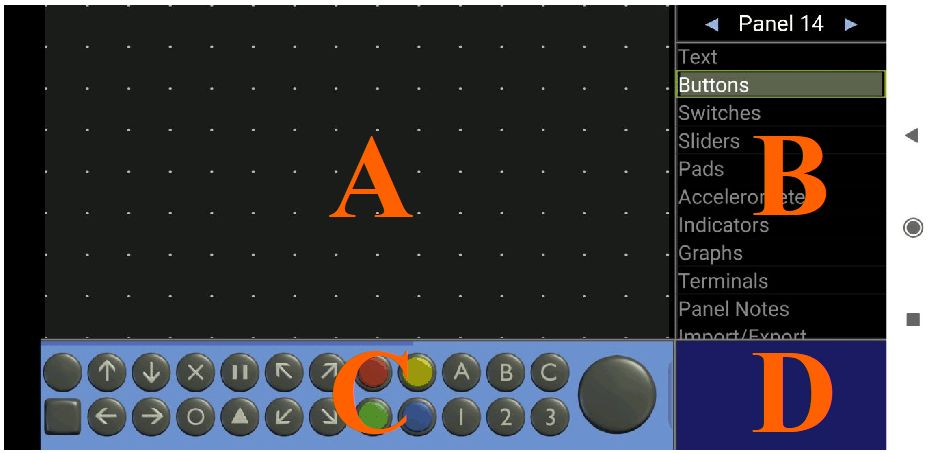

Wir tippen auf ein leeres Panel, betätigen die Edit-Schaltfläche am unteren Rand und erhalten ein Formular ähnlich wie in Abb. 5. Dieses Formular ist in 4 Bereiche unterteilt. Im Bereich A sehen wir das (noch leere) Panel. Im Bereich B sehen wir eine Liste mit den Elementen, die wir auf das Panel legen können. Da wir einen Knopf zum Ein- und Ausschalten benutzen wollen, tippen wir mit dem Finger auf Buttons. Jetzt erscheint in dem Feld C eine reiche Auswahl an unterschiedlichen Knopftypen. Wir wählen hier den einfachsten aus, nämlich den unbeschrifteten runden Knopf (links oben). Diesen ziehen wir auf das Panel (Bereich A) an einen beliebigen Platz. (Wenn wir ihn entfernen wollen, ziehen wir ihn einfach zurück in das Feld C.)
Abb. 5
Sobald der Knopf auf dem Panel liegt, erscheinen im Feld D Informationen darüber, welche Aktionen durch unser Element “Button” ausgelöst werden. Sie besagen: Wenn der Knopf gedrückt wird, dann sendet das Handy das Zeichen “N” an das Bluetooth-Modul, wenn der Knopf losgelassen wird, dann wird das Zeichen “n” gesendet. Möchte man hier andere Zeichen senden, dann kann man in dem Feld 4 Änderungen über die Schaltfläche Edit vornehmen. Das wollen wir aber hier nicht machen. Nun gehen wir wieder zur Panel-Übersicht zurück (Dreieck am rechten Rand!)
