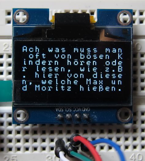

Ein beliebtes (weil recht preiswertes) Display ist das "OLED 128x64 Display SH1106 I2C". Der Name sagt es schon: Es handelt sich um ein OLED-Display mit 128 * 64 Pixeln, welches über I2C gesteuert wird. Die I2C-Adresse ist $78 und kann (durch Umsetzen eines SMD-Widerstandes) auf $7A umgestellt werden. Als Display-Controller wird hier ein SH1106-Baustein verwendet.
OLED SH1106 mit den Sonderzeichen ö und ß
Achtung: Eine Reihe von äußerlich gleich aussehenden Displays besitzt den SSD1306; dieser ist fast(!) kompatibel zum SH1106. Einen ausführlichen Beitrag zu diesem Problem findet man hier. Grundsätzliche Bemerkungen zur Funktionsweise dieser beiden Bausteine findet man in meinem Beitrag Mini-Oszi mit OLED SSD1306.
Beide Bausteine besitzen keinen Font; man muss den Font softwaremäßig realisieren. In dem folgenden Programm findet man ihn in Form von Data-Zeilen am Ende des BASCOM-Quellcodes; derartige Byte-Tabellen für Fonts findet man an verschiedenen Stellen im Internet. Leider habe ich dort keine Font-Tabelle gefunden, welche auch die deutschen Sonderzeichen ä, ö, ü, Ä, Ö, Ü und ß besitzt. Deswegen habe ich für diese Zeichen eigene Byte-Muster gebildet und im Programm angefügt. Da die Buchstaben-Matrix (bei der hier verwendeten Kleinschrift) mit 5 x 7 Pixeln (ohne Unterlänge) sehr klein ist, musste ich beim Unterbringen der Punkte einige Kompromisse machen.
Üblicherweise findet man die Codes dieser Sonderzeichen weit jenseits der Grenze von 127; ich habe sie jedoch mit den Codes 128 bis 134 belegt. Auf diese Weise konnte ich überflüssige Data-Zeilen vermeiden. Damit das BASCOM-Programm den üblichen Codes von ä, ö, … die richtigen Data-Zeilen zuweist, wurde für diese Zeichen mit Hilfe einer CASE-Anweisung eine Umcodierung vorgenommen.
Das folgende Programm nimmt eine Zeichenkette mit maximal 128 Zeichen von einem Terminal über die serielle Schnittstelle entgegen und gibt sie auf dem Display aus. Dabei werden Zeilenumbrüche automatisch durchgeführt, ggf. auch mitten im Wort. Das kann dann so wie in der obigen Abbildung aussehen.

    Data 0 , 4 , 2 , 1 , 2 , 4 , 0 , 0,
    Data 128 , 128 , 128 , 128 , 128 , 128 , 128 , 128,
    Data 0 , 0 , 3 , 7 , 0 , 0 , 0 , 0,
    Data 0 , 32 , 84 , 84 , 84 , 120 , 0 , 0,
    Data 0 , 127 , 68 , 68 , 68 , 56 , 0 , 0,
    Data 0 , 56 , 68 , 68 , 68 , 40 , 0 , 0,
    Data 0 , 56 , 68 , 68 , 68 , 127 , 0 , 0,               'ASCII-Code 100
    Data 0 , 56 , 84 , 84 , 84 , 8 , 0 , 0,
    Data 0 , 8 , 126 , 9 , 9 , 0 , 0 , 0,
    Data 0 , 24 , 164 , 164 , 164 , 124 , 0 , 0,
    Data 0 , 127 , 4 , 4 , 120 , 0 , 0 , 0,
    Data 0 , 0 , 0 , 125 , 64 , 0 , 0 , 0,
    Data 0 , 64 , 128 , 132 , 125 , 0 , 0 , 0,
    Data 0 , 127 , 16 , 40 , 68 , 0 , 0 , 0,
    Data 0 , 0 , 0 , 127 , 64 , 0 , 0 , 0,
    Data 0 , 124 , 4 , 24 , 4 , 120 , 0 , 0,
    Data 0 , 124 , 4 , 4 , 120 , 0 , 0 , 0,                 'ASCII-Code 110
    Data 0 , 56 , 68 , 68 , 68 , 56 , 0 , 0,
    Data 0 , 252 , 68 , 68 , 68 , 56 , 0 , 0,
    Data 0 , 56 , 68 , 68 , 68 , 252 , 0 , 0,
    Data 0 , 68 , 120 , 68 , 4 , 8 , 0 , 0,
    Data 0 , 8 , 84 , 84 , 84 , 32 , 0 , 0,
    Data 0 , 4 , 62 , 68 , 36 , 0 , 0 , 0,
    Data 0 , 60 , 64 , 32 , 124 , 0 , 0 , 0,
    Data 0 , 28 , 32 , 64 , 32 , 28 , 0 , 0,
    Data 0 , 60 , 96 , 48 , 96 , 60 , 0 , 0,
    Data 0 , 108 , 16 , 16 , 108 , 0 , 0 , 0,               'ASCII-Code 120
    Data 0 , 156 , 160 , 96 , 60 , 0 , 0 , 0,
    Data 0 , 100 , 84 , 84 , 76 , 0 , 0 , 0,
    Data 0 , 8 , 62 , 65 , 65 , 0 , 0 , 0,
    Data 0 , 0 , 0 , 119 , 0 , 0 , 0 , 0,
    Data 0 , 0 , 65 , 65 , 62 , 8 , 0 , 0,
    Data 0 , 2 , 1 , 2 , 1 , 0 , 0 , 0,
    Data 0 , 60 , 38 , 35 , 38 , 60 , 0 , 0,                'ASCII-Code 127
    Data 0 , 32 , 85 , 84 , 85 , 120 , 0 , 0,               'ä
    Data 0 , 56 , 69 , 68 , 69 , 56 , 0 , 0,                'ö
    Data 0 , 60 , 65 , 32 , 125 , 0 , 0 , 0,                'ü
    Data 0 , 125 , 18 , 17 , 18 , 125 , 0 , 0,              'Ä
    Data 0 , 61 , 66 , 65 , 66 , 61 , 0 , 0,                'Ö
    Data 0 , 60 , 65 , 64 , 65 , 60 , 0 , 0,                'Ü
    Data 0 , 254 , 9 , 73 , 78 , 48 , 0 , 0                 'ß
    Data 0 , 126 , 9 , 73 , 73 , 54 , 0 , 0                 'ß
