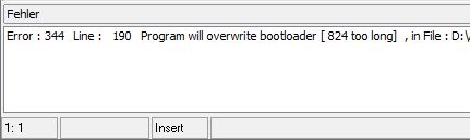

Ich verstehe die Hilfestellung so: Mit der Direktive $loadersize = xxx kann man die Größe des Bootloaders angeben. Ist das Anwenderprogramm so groß, dass es den Bootloader am oberen Speicherende überschreiben würde, dann gibt Bascom beim Kompilieren eine entsprechende Fehlermeldung heraus. (Alternativ könnte man auch ohne diese Direktive arbeiten und sich die Größe des Kompilats anzeigen lassen, um dann ggf. den Upload zu unterlassen.)
Fehlermeldung bei einem drohenden Überschreiben des Bootloaders
Der Bootloader des Digispark ist übrigens etwa 2 kB groß, bei der neuesten Version sogar nur noch 1588 Bytes groß, vgl. https://github.com/micronucleus/micronucleus. Mit der Direktive $loadersize = 2028 dürfte man also auf der sicheren Seite sein.
