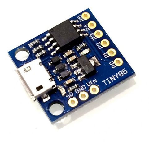

Für wenig Geld (ca. 1,50 €) kann man ein Attiny85-Board vom Typ Digispark erwerben. Hier wollen wir zeigen, wie man ihn mit MikroForth3 programmiert.
Attiny85 auf einem Digispark-Klone
