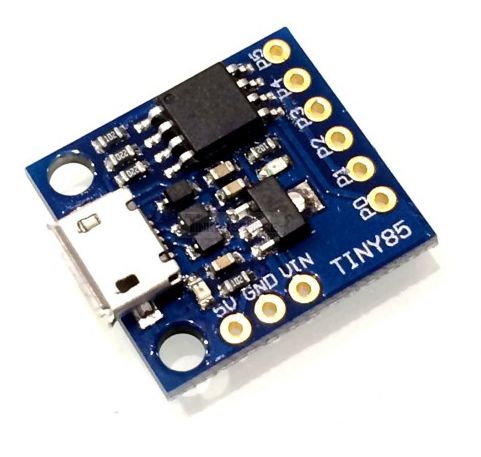

Für wenig Geld (ca. 1,50 €) kann man ein Attiny85-Board vom Typ Digispark erwerben. Der Mikrocontroller besitzt einen Bootloader, über den man ihn bequem via USB-Kabel programmieren kann. Hier wollen wir zeigen, wie der PC und BASCOM dazu vorbereitet werden müssen. Außerdem geben wir an, was man beim Umgang mit diesem Board beachten sollte, wenn man unliebsame Überraschungen vermeiden möchte.
Attiny85-Board

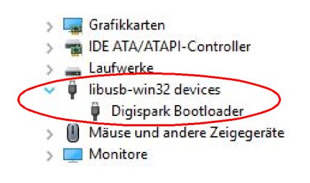

Sie können mit Hilfe des Hardware-Managers kontrollieren, ob die Installation erfolgreich war. Öffnen Sie dazu den Hardware-Manager und schließen anschließend das Attiny85-Board über ein USB-Kabel an Ihren PC an. War die Installation erfolgreich, dann erscheint ein entsprechender Eintrag, in der folgenden Abbildung rot eingekreist. Trennen Sie anschließend das Attiny85-Board wieder vom PC.

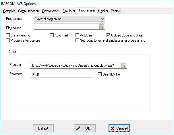

Damit BASCOM die Programme über das USB-Kabel an das Attiny85-Board übertragen kann, muss der Programmer von BASCOM passend eingestellt werden. Dazu wählen wir im Menü "Optionen - Programmierer" aus. Es erscheint das Programmer-Formular; hier nehmen wir folgende Einstellungen vor:
Einstellungen des BASCOM-Programmers
Natürlich müssen Sie dabei den Pfad zum externen Brenn-Programm "micronucleus.exe" anpassen. Achten Sie bitte darauf, dass der Pfad zu dem Ordner, in welchem sich das Brenn-Programm befindet, keine Leerzeichen besitzt. Kopieren Sie ggf. das Brennprogramm in einen anderen passenden Ordner. Vergessen Sie bitte auch nicht das Einstellen der Häkchen! Bestätigen Sie Ihre Eingaben am Schluss, indem Sie die OK-Schaltfläche betätigen!

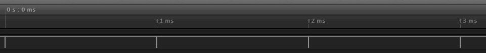

Ein Logic-Analyzer zeigt, dass dieses Synchronisationssignal aus Pulsen der Pulsweite 1,33 us besteht; sie haben einen konstanten zeitlichen Abstand von 0,9988 ms:
Synchronpulse an P3

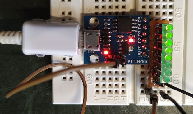

An das Attiny85-Board schließen wir ein LED-Array an; dieses besteht aus 8 LEDs, die mit jeweils einem Vorwiderstand auf eine kleine Platine gelötet sind. Die gemeinsame Masse liegt an dem schwarzen Kabel (s. Abb.). Beim Einstecken wird darauf geachtet, dass an P5 keine LED angeschlossen ist.
Attiny85-Board mit LED-Array
