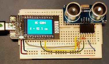

HC-SR04 mit TTGO (Foto von U. Ihlefeldt)
Anschluss des HC-SR04 an den TTGO
Der Anschluss erfolgt nach der folgenden Tabelle:
HC-SR04TTGO
GNDG
VCC5 V
TrigPin 32
EchoPin 38 (Pegelanpassung s. u.)

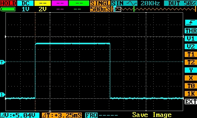

Beachten Sie: Der HC-SR04 arbeitet mit 5V-Signalen (Eine Messung ergab, dass das ausgegebene Echo-Signal im 1-Zustand eine Spannung von ca. 4,5 V hat , vgl. Abb. 1). Hingegen arbeitet der ESP-32 mit 3,3V-Signalen. Werden höhere Spannungen als 3,6 V an seinen Eingang gelegt, kann dieser dadurch zerstört werden. Deswegen sollte man eine Pegel-Anpassung vornehmen.
Echo-Signal des HC-SR04

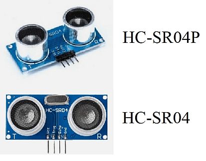

Wem die Pegel-Anpassung zu lästig ist, sollte nach der neueren Variante HC-SR04-P Ausschau halten; diese lässt sich auch mit 3,3 V betreiben. Das folgende Bild zeigt, wie man die beiden Typen unterscheiden kann:
