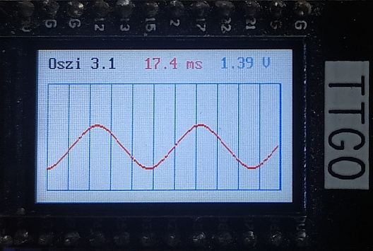

Um es vorweg klarzustellen: Ein richtiges Oszilloskop kann das Programm nicht ersetzen, aber immerhin lassen sich damit periodische Signale (z. B. Sinus, Dreieck, Sägezahn) mit Frequenzen bis zu 500 Hz anzeigen; dabei wird zusätzlich die Periodendauer (in ms) und die maximale Spannung des Signals angezeigt. Die maximale Spannung liegt bei ca. 2,2 V; sollte diese bei Ihrer Signalquelle größer sein, bietet sich es sich an, einen Spannungsteiler (Potentiometer) einzusetzen. Die Abb. 1 zeigt einen typischen Screenshot.
Abb. 1: TTGO mit Oszi-Programm

Um Signale mit Frequenzen bis zu etwa 500 Hz aufzeichnen zu können, trenne ich die "Messphase" von der "Auswertungsphase" (Diagramm und Messwerte anzeigen). Die Auswertung kostet nämlich relativ viel Zeit; würde sie simultan mit der Messung erfolgen, könnten nur Signale mit recht kleinen Frequenzen korrekt dargestellt werden.
Diese Trennung können Sie leicht auch im Quellcode wiederfinden:

  • Zur Darstellung des Signals benutze ich nur die pixel-Methode. Das hat zur Folge, dass man bei hohen Frequenzen nicht mehr eine durchgezogene Linie sieht, sondern nur einzelne Punkte. Wer möchte kann stattdessen auf die line-Methode zurückgreifen; damit kann eine gerade Linie zwischen zwei Messpunkten erzeugt werden. Allerdings benötigt diese Methode deutlich mehr Zeit.
  • Am Ende einer Messreihe erzwingt das Programm mit dem Befehl gc.collect() eine so genannte garbage collection. Dadurch werden frei gewordene Speicherplätze (wie z. B. hier von der umfangreichen Liste U_t_table) bereinigt. Micropython führt solche Bereinigungen bei Bedarf auch selbstständig durch. Nun kostet dieser Vorgang etwas Zeit (in unserem Fall wenige Millisekunden). Wenn dies während der Messphase geschieht, dann werden in dieser Phase keine Messwerte aufgenommen. In diesem Fall führt dies zu einem Sprung bzw. Knick im Graphen (vgl. Abb. 2). Weil in unserem Programm nun am Ende jeder Mess- und Ausgabe-Schleife (vor einer längeren Pause!) eine solche Bereinigung erzwungen wird, verzichtet Micropython auf das ungewünschte selbständige Bereinigen.
