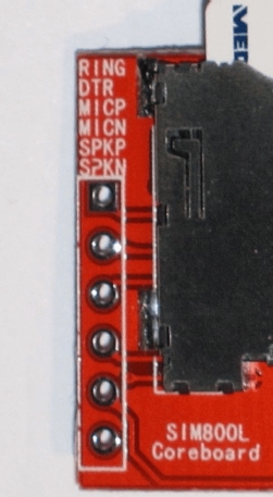

Ja, man kann! Tatsächlich findet man auf der Rückseite der Platine links oben Abkürzungen, die auf diese Möglichkeit hinweisen: MICP, MICN, SPKP und SPKN. Diese Bezeichnungen machen deutlich, dass an den darunter befindlichen Kontakten ein Mikrofon (MIC) und ein kleiner Lautsprecher (SPK = Speaker) angeschlossen werden können (Abb. 6).

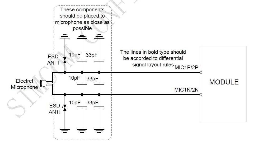

Beim Anschließen der Elektretmikrofone kann man leider nicht auf eine solche Beschaltung verzichten. Die Empfehlung des Herstellers ist folgende Schaltung:
Abb. 7
Der Einfachheit halber habe ich die parallel geschalteten Kondensatoren jeweils durch einen einzigen Kondensator von 15 pF ersetzt. Die Abschirmung des Kabels habe ich über einen solchen Kondensator mit der Masse des SIM800L verbunden. Auf den ESD-Schutz habe ich verzichtet. Trotz der Einsparungen bei der Beschaltung konnte so eine akzeptable Tonqualität erzielt werden.
