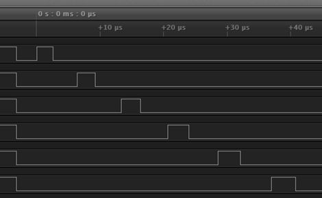

An den Ausgängen D.2 bis D.7 erhält man damit folgende Signale:
Signalverlauf bei den Ports D.2 bis D.7
Mit bloßem Auge erkennt man: Die High-Phasen TH der einzelnen Ausgänge (Diese entsprechen jeweils der Zeit für die Ausführung des Ausschaltvorgangs!) sind unterschiedlich lang und werden mit zunehmenden Wert von I größer. Messungen ergeben: Gehen wir von einer Bit-Nummer zur nächsten über, so steigt der Zeitbedarf um einen konstanten Wert, in diesem Fall um 4 Taktzyklen.
