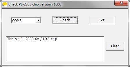

Wie erkenne ich nun, ob ein USB-COM-Kabel mit einem Prolific-2303-Baustein Windows-8-kompatibel ist? Die Prolific-Bausteine besitzen eine zusätzliche Kennung in Form einer nachgestellten Buchstabenkombination, z. B. XA oder EA. Diese Kennung entscheidet über die Kompatibilität zu Windows 8. Leider findet man diese Angabe nur sehr selten bei den technischen Daten des Anbieters. Mithilfe eines Testprogrammes kann man die vollständige Baustein-Bezeichnung (inklusive zusätzlicher Kennung) in Erfahrung bringen. Dazu muss das Kabel an einen PC mit Windows 7 (oder niedriger!) angeschlossen werden; natürlich müssen vorher die passenden Treiber installiert worden sein. Dann startet man das Programm checkChipVersion_v1006.exe (Bestandteil des aktuellen Treiberpakets von Prolific) und man erhält nach Betätigen der Schaltfläche Check die gewünschte Auskunft.
CheckChipVersion_v1006
Im Falle meines Pollin-Kabels ist die Kennung HXA bzw. XA; und gerade bei dieser Kennung wird Windows 8 nicht mehr unterstützt. Bei den anderen Kennungen (HXD, EA, RA, SA, TA, TB) arbeitet der Baustein nach Angaben des Herstellers auch unter Windows 8.

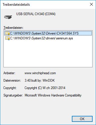

Unter der Bezeichnung HL-340 kann man (teilweise für unter 2 Euro inkl. Porto) ein Windows-10-kompatibles USB-COM-Kabel erstehen. Bei meinem HL-340-Kabel wurden die Treiber von Windows selbstständig installiert. Unser Uploader-Programm, aber auch das SPI-Programm, arbeiteten damit tadellos.
Treiberinformationen zum HL-340
