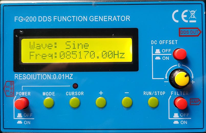

An anderer Stelle habe ich schon zwei simple Signalgeneratoren vorgestellt: ein einfaches Micropython-Programm für den TTGO T-Display und den Funktionsgenerator XR2206. An dieser Stelle möchte ich einen leistungsfähigeren Signal-Generator vorstellen, den FG-200 DDS Signal-Generator (s. Abb. 1). Er kostet zwischen 15 € und 30 € (je nach Lieferant und Zubehör).
Abb. 1: FG-200 DDS Signal-Generator
Die wichtigsten technischen Parameter
  • Ausgangssignalformen: Sinuswelle, Rechteckwelle, Dreieckwelle, Sägezahnwelle (vorwärts), Sägezahnwelle (rückwärts), EKG-Welle, exponentieller Anstieg, exponentieller Abfall, Lorentz-Impuls, Gauß-Impuls, Sinc-Impuls, Halbwelle, Vollwelle, Schumann-Welle, Rauschen usw. – insgesamt 15 verschiedene Signalformen.
  • Stromversorgung: DC4-9V, DC5V wird bei Verwendung eines Adapters empfohlen, 3,7V Lithium-Batterie wird bei Batteriebetrieb empfohlen.
  • Stromstärke: 180 mA bei 5 V
  • Frequenzbereich: Sinuswelle 0,01 Hz - 500,00 kHz (mit zunehmender Frequenz nimmt die Ausgangsamplitude ab), andere Wellenformen 0,01 Hz - 100,00 kHz (die obere Grenze der einstellbaren Frequenz ist jedoch nicht begrenzt; wenn die Anforderungen an Verzerrung und Jitter nicht hoch sind, kann die Frequenz weiter erhöht werden).
  • Auflösung: 0,01 Hz.
  • Klirrfaktor: <1% unterhalb von 1000 Hz, <0,5% oberhalb von 1000 Hz.
  • Ausgangsamplitude: Maximal ±10V (P-P).
  • Ausgangsimpedanz: 50 Ohm.
  • DC-Offset: maximal ± 10 V, mit Abschaltfunktion.
  • Alle Konfigurationsparameter können gespeichert werden.
  • Es sind Filter vorhanden, die ein- und ausgeschaltet werden können und sich gut an sinusförmige und gepulste Ausgangssignale anpassen lassen.

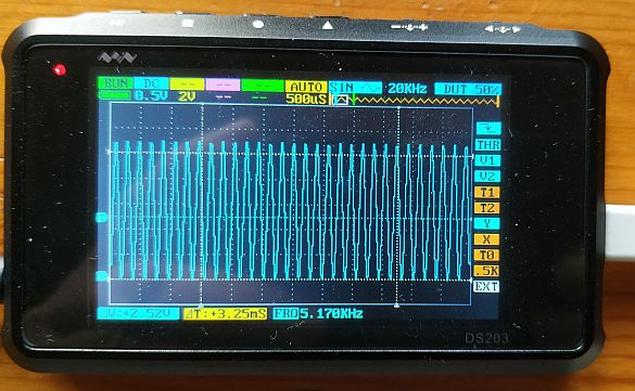

Abb. 2: Sinus 5170,00 Hz
Man beachte die gute Übereinstimmung der gemessenen mit der eingestellten Frequenz!

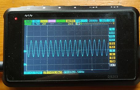

Abb. 3: Sinus 700,0 kHz

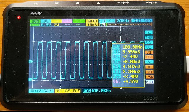

Abb. 4: Rechteck 100,0 kHz

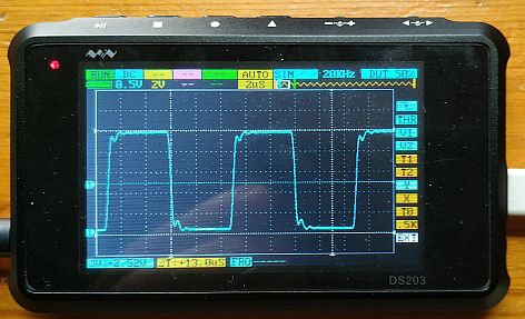

Abb. 5: Rechteck 100,0 kHz (gespreizt)
Man beachte das "Überschwingen" an den Flanken!

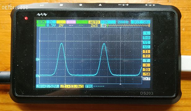

Abb. 6: Gauss 100,0 kHz
