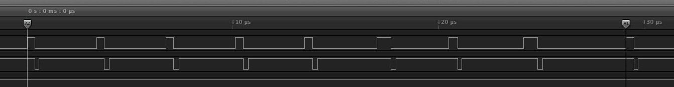

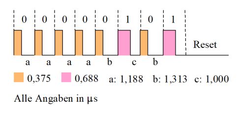

Mit einem Logik-Analysator habe ich die High- und Low-Phasen für das Byte 5 = &B00000101 einmal aufgezeichnet. Das Ergebnis ist in Abb. 5 zu sehen.
Abb. 5: High- und Low-Phasen für das Byte 5 = &B00000101
Offensichtlich braucht das BASCOM-Programm auf dem Atmeg328 ca. 1,188 μs für die oben angegebene Befehlsfolge, welche die Low-Phase von Bit 7 ausmachen. Das entspricht 19 Takten - kein Wunder bei der umfangreiche Aufgabe, die zu erledigen war.
Die festgestellt Länge der Low-Phase liegt außerhalb des offiziellen Toleranzintervalls, aber sie ist deutlich kleiner als die von J. Levine ermittelte obere Grenze. Deswegen wird der WS2812 diese Phase auch als Low-Phase des Bits 7 akzeptieren.
Nachdem PortB.2 nun wieder den Wert 1 angenommen hat, beginnt die High-Phase des Bits 6; und die nächsten Phasen verlaufen ähnlich den bisher geschilderten Phasen.
Schauen wir uns nun an, wie sich das Programm bei einem 1-Signal verhält. In Abb. 5 ist das bei dem Bit mit der Nummer 2 der Fall. Jetzt springt es in den else-Teil. In diesem tauchen nicht nur 4, sondern 9 NOP-Befehle auf. Demzufolge dauert die High-Phase nun 11 Takte; das entspricht einer Zeit von 0,688 μs. Das liegt ziemlich genau in der Mitte des Toleranzintervalls für die High-Phase des 1-Signals!
Das Timing-Diagramm bestätigt diesen Zeitwert. Auch die anderen gemessenen Zeitwerte für die Low-Phasen liegen in dem Toleranzbereich. Wie auch schon beim 0-Signal können wir die Dauer der Low-Phasen auch bei den 1-Signalen nicht aus den BASCOM-Befehlen herleiten. Dazu müsste man einen genaueren Blick auf den von BASCOM erzeugten Maschinencode werfen.
Allerdings soll hier noch auf einen Umstand hingewiesen werden: Die Dauer einer Low-Phase hängt nicht nur davon ab, ob es zu einem 0- oder einem 1-Signal gehört. Vielmehr ist auch von Bedeutung, welcher Signal-Typ folgt. Die Signale für die Bits 4 und 3 in Abb. 5 machen dies deutlich: Bei beiden handelt es sich um 0-Signale; aber während die Low-Phase bei Bit 4 eine Länge von 1,188 μs hat, dauert die Low-Phase bei Bit 3 etwas länger, nämlich 1,313 μs. Wie kann man sich diese Abweichung erklären? Nun, im Gegensatz zu den Bits 7, 6, 5 und 4 folgt auf das Bit 3 kein 0-Signal, sondern ein 1-Signal. Um die High-Phase für dieses 1-Signal zu erzeugen, muss das Programm über den Then-Teil in den Else-Teil springen; offensichtlich erfordert dies zusätzliche Zeit (2 Takte), und das führt zu einer entsprechenden Verlängerung der Low-Phase von Bit 3.
