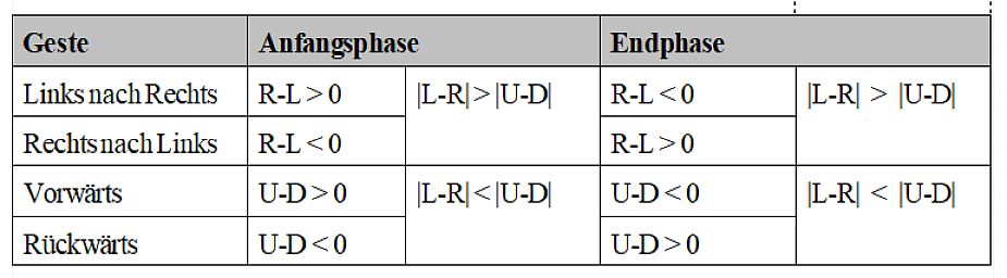

Diese Methode benutzt die beiden Parameter gestureData und gestureDataCount. Beim Aufruf dieser Methode erhält gestureData die Liste der ermittelten UDRL-Sets und gestureDataCount die Anzahl dieser Sets. Wie in dem Beitrag APDS9960: Gesten erfassen und graphisch darstellen dargestellt, greifen wir lediglich auf die Gesten-Daten der Endphase zurück. Genauer gesagt benutzen wir nur 4 UDLR-Sets, nämlich die mit dem Index von gestureDataCount-5 bis gestureDataCount-1. Wenn gestureData z. B. aus 20 UDLR-Sets (mit den Indizes 0 bis 19) besteht, betrachten wir also die UDLR-Sets mit den Indizes 15 bis 18 (inklusive). Zu Testzwecken werden diese UDRL-Sets auf dem Terminal ausgegeben.
Nun wertet die Methode gestureDataProcess diese 4 UDLR-Sets aus; dabei richtet sie sich nach dem rechten Teil der folgenden Tabelle:
Abb. 1: Gestentabelle
Diese wurde bereits in dem oben erwähnten Beitrag hinreichend erläutert. Das Ergebnis dieser Analyse wird schließlich in Form eines Gesten-Wertes zwischen 0 und 3 zurückgegeben:

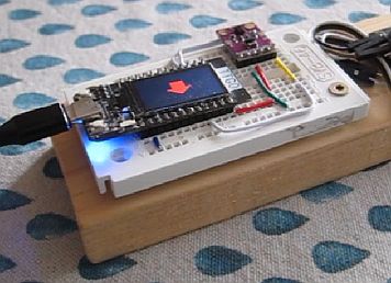

Einige Erläuterungen sind noch erforderlich:
  1. Das Programm gibt den Gestentyp sowohl als Text (mit einigen zusätzlichen Informationen) auf dem Terminal als auch in Form eines Pfeils auf dem Display des TTGO an.
  2. Eine neue Geste sollte erst dann erfolgen, wenn der Pfeil auf den Display verschwindet; das ist 1,5 Sekunden nach dem Erfassen der vorangegangenen Geste.
  3. Wenn Sie kein Display einsetzen können oder wollen, löschen Sie die entsprechenden Befehle für das Display oder kommentieren Sie sie aus.
  4. In dem Programm benutzen wir die High-Level-Methode detect der Gesture-Klasse. Diese funktioniert fast genauso wie die Funktion detect, welche in dem oben erwähnten Beitrag schon ausführlich vorgestellt wurde. Der wesentliche Unterschied besteht darin, dass g.detect selbst schon die High-Level-Methode g.gestureDataProcess aufruft. Das Ergebnis dieser Gestenanalyse wird dann von g.detect als Rückgabewert benutzt. Mit anderen Worten: g.detect() erledigt sowohl das Erfassen der Gesten-Daten als auch die Analyse dieser Daten.
Abb. 2: TTGO hat Down-Geste erkannt
