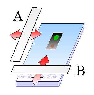

Mit Hilfe seiner zahlreichen Photodioden kann der APDS9960-Baustein auch Gesten detektieren. Eine Geste besteht darin, dass eine Hand (Handfläche oder Faust) oder auch ein Papierstreifen in einigen Zentimetern Abstand über den Sensor bewegt wird. Folgende Gesten können erkannt werden (vgl. Abb. 1):
Bewegungsrichtung A:
  • Right (nach Rechts)
  • Left (nach Links)
Bewegungsrichtung B:
  • Up (Vorwärts)
  • Down (Rückwärts)

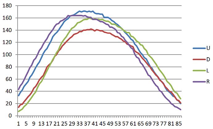

In der Abb.2 sind die Messwerte für U, D, L und R für eine Geste von Links nach Rechts dargestellt. Man erkennt deutlich, wie zunächst sämtlich Messwerte ansteigen, wenn das Objekt über den Sensor bewegt wird. In diesem Fall ist dabei der R-Wert jeweils größer als der L-Wert. Wenn das Objekt nun weiterbewegt wird, dann werden die Messwerte irgendwann wieder kleiner - ein Zeichen dafür, dass das Objekt sich wieder vom Sensor entfernt und dementsprechend weniger Licht reflektiert wird. Nun sehen wir, dass in diesem Bereich der R-Wert jeweils kleiner als der L-Wert ist. Zudem stellen wir fest, dass in der Anfangs- und Endphase der Geste der Abstand zwischen den jeweiligen L- und R-Werten größer ist als der Abstand zwischen den jeweiligen U- und D-Werten. Diese Phänomene sind auf die unterschiedlichen Positionen der entsprechenden Photodioden zurückzuführen.

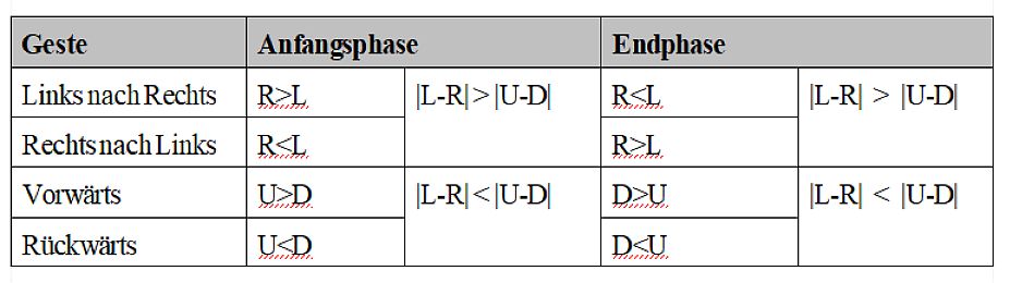

Untersucht man auf dieselbe Weise auch die anderen Gesten, kommt man zu folgenden Beobachtungen:
Um aus den Messdaten den Gesten-Typ abzuleiten, können wir deswegen folgendermaßen vorgehen:
Wir betrachten z. B. nur die letzten Werte für U, D, L und R und vergleichen jeweils |L-R| mit |U-D|. Ist z. B. |L-R| < |U-D|, dann wissen wir, dass es sich um eine Geste in Bewegungsrichtung B handelt. Nun schauen wir die jeweiligen U- und D-Werte an: Wenn jeweils D > U, d. h. U-D < 0 ist, liegt eine Vorwärts-Bewegung vor. Auf die gleiche Weise können mit Hilfe der Tabelle auch die anderen Gesten identifiziert werden.
Es bietet sich an, die Differenzen L-R und U-D nicht einzeln zu betrachten, sondern deren Mittelwerte oder Summen; damit können Messungenauigkeiten ausgeglichen werden. Außerdem sind dann nur noch zwei Vergleiche erforderlich.
Auf ähnliche Weise könn(t)en wir auch die ersten Werte für U, D, L und R auswerten. Beide Auswertungsergebnisse sollten hinsichtlich der Geste natürlich übereinstimmen. Wer weniger Aufwand betreiben möchte, wird sich vielleicht mit einer einzigen Auswertungsweise begnügen; wer mehr Sicherheit bei der Gestenerkennung erzielen möchte, sollte beide Auswertungsweisen benutzen und die Ergebnisse vergleichen.

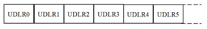

  • Der APDS9960 legt die Messwerte für U, D, L, R in einem FIFO ab. Genauer gesagt handelt es sich eigentlich um 4 einzelne FIFO-Speicher. Es ist aber einfacher, sich einen einzigen FIFO vorzustellen, der in seinen Zellen UDRL-Sets speichert. In der Abb. 4 wurden das Set UDLR0 zuerst gemessen, das Set UDLR5 zuletzt. Demnach liegen 6 UDLR-Sets vor; diese Anzahl kann mit g.GFLVL ermittelt werden. Mit dem Property g.GFIFO wird jeweils die linke Speicherzelle gelesen; in unserem Fall verschwindet damit UDLR0 aus dem FIFO und die restlichen UDLR-Sets rücken entsprechend automatisch nach. (Das macht die Gesture-Engine automatisch!) Man beachte: g.GFIFO liefert das UDLR-Set in Form eines ByteStrings.

Um die Daten wie in Abb. 2 mit EXCEL graphisch darzustellen, gehen Sie folgendermaßen vor:
  • Kopieren Sie die ausgegebenen Daten - beginnend mit der Zeile “U; D; L; R” - über die Zwischenablage in einen Texteditor wie Notepad.
  • Speichern Sie mit dem Texteditor die Datei (mit der Standard-Extension txt) ab.
  • Starten Sie nun EXCEL und öffnen Sie diese Datei mit Datei - Öffnen. Achten Sie dabei darauf, dass Sie die Option “Textdateien” (rechts neben dem Dateinamen) wählen! In dem nun erscheinenden Fenster betätigen Sie zunächst die Schaltfläche “Weiter” und wählen danach als Trennzeichen (Delimiter) das Semikolon. Wenn Sie anschließend die Schaltfläche “Fertig stellen” betätigen, werden die Messwerte als Tabelle mit den Spaltenüberschriften U, D, L und R angezeigt.
  • Zur graphischen Darstellung markieren Sie nun einfach den Bereich mit den Daten (inklusive der UDRL-Beschriftungszeile). Mit Einfügen - Linie erhalten Sie dann ein zugehöriges Liniendiagramm.
