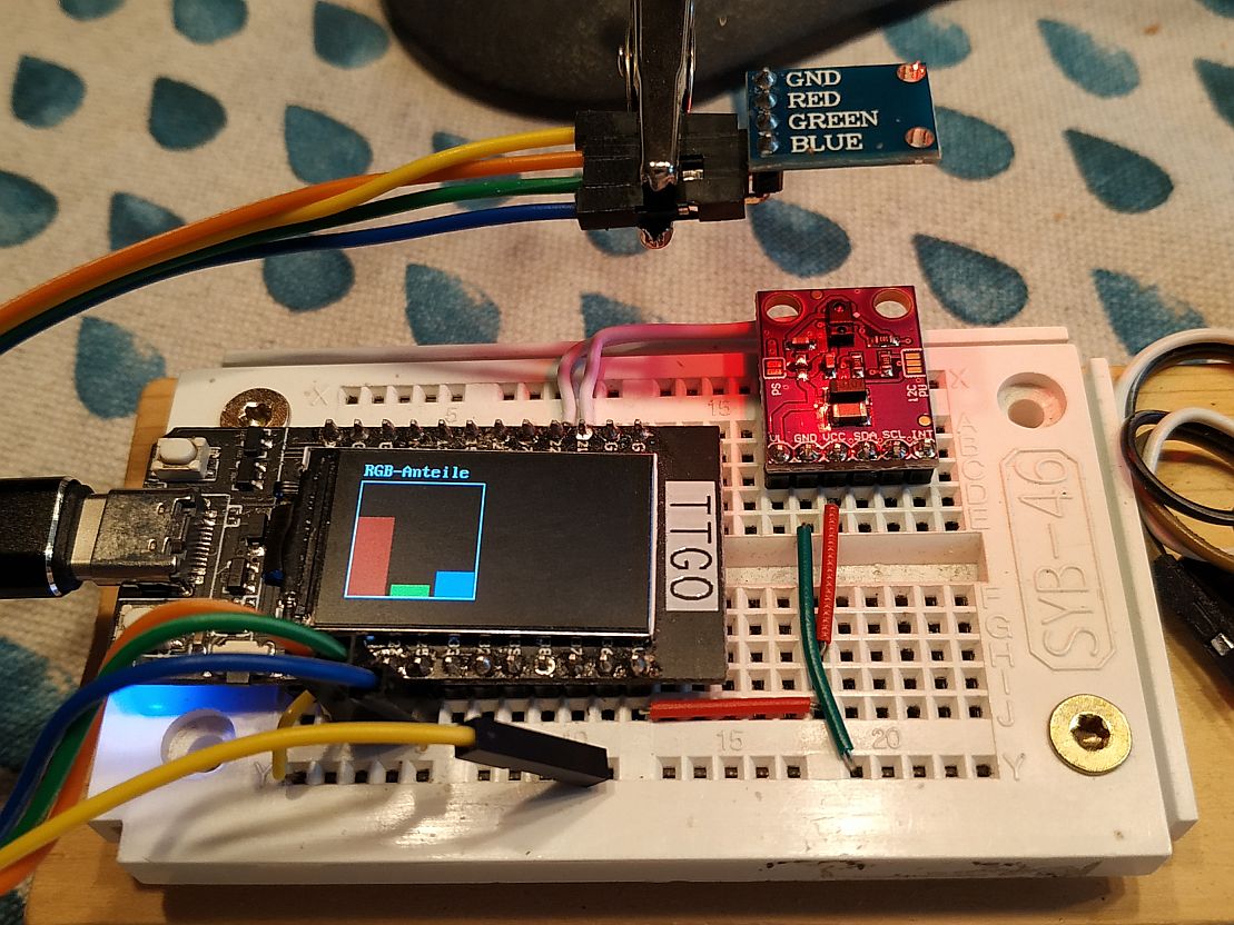

Hier noch ein Bild von einer solchen Messung. Allerdings wurden hier zusätzlich die relativen Farbwerte in einem Balkendiagramm auf dem Display des TTGO T-Display angezeigt.
Abb. 1: RGB-Messung mit Balkendiagramm
Ein zugehöriges Programm sowie ein Video finden Sie im Anhang.
