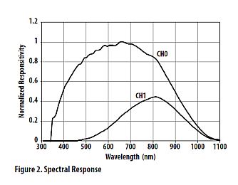

Gewöhnliche Photodioden reagieren stark auf IR-Licht. Mit einer solchen Photodiode aufgenommene Messwerte können deswegen erheblich von dem subjektiven Lichteindruck des menschlichen Auges abweichen. Der APDS9930 besitzt nun zwei Photodioden, im Datenblatt des APDS9930 mit CH0 und CH1 bezeichnet. Bei CH0 handelt es sich um eine (gewöhnliche) Photodiode, die in einem großen Wellenlängenbereich (von etwa 350 nm bis 1000 nm) empfindlich ist; sie detektiert also sichtbares Licht und Infrarotlicht (vgl. Abb. 2 des Datenblattes). Dagegen ist die Photodiode CH1 hauptsächlich im Infrarotbereich empfindlich.
Abb. 2 des Datenblatts
Mit Hilfe der von CH1 gewonnenen Messwerte CH1DATA können jetzt die Messwerte CH0DATA von CH0 korrigiert werden, so dass der so erhaltene Wert den Lichteindruck des menschlichen Auges gut wiedergibt. Das Datenblatt beschreibt auf S. 9 genau, wie aus den Messwerten für CH0 und CH1 ein lux-Wert berechnet werden kann.
