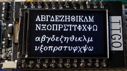

Vektorzeichensätze und draw-Methode
Im Gegensatz zu den bislang zur Verfügung gestellten Zeichensätzen sind diese Zeichensätze skalierbar; das bedeutet: Wir können ihre Größe mit Hilfe eines Skalierungs-Parameters frei einstellen. Diese neuen Zeichensätze findet man unter der oben angegebenen URL. Sie sind allerdings nicht - wie wir es bislang von der Version v1.12 gewöhnt waren - bereits in der Firmware abgelegt. Deswegen müssen sämtliche Vektorzeichensätze, die zum Einsatz kommen sollen, zunächst auf den ESP32 hochgeladen werden. In der Anlage finden Sie unter dem Dateinamen "greekc.py" einen Zeichensatz für griechische Buchstaben. Mit der Thonny-IDE kann man diese Datei sehr einfach hochladen: Zunächst aktivieren Sie (falls noch nicht geschehen) die Datei-Ansicht über den Menü-Punkt Ansicht - Dateien. In dem unteren Datei-Fenster suchen Sie nun nach dieser Datei und klicken sie mit der rechten Maustaste an. Es öffnet sich ein Kontext-Menü; in diesem wählen Sie die Option "upload to /".
Das folgende Programm zeigt, wie man alle Zeichen dieses Zeichensatzes auf dem Display darstellen lassen kann.
from machine import Pin, SPI
import greekc as font1
spi = SPI(2, baudrate=20000000, polarity=1, sck=Pin(18), mosi=Pin(19))
# Landscape
scale = 0.8
display.draw(font1, 'ABGDEZHQIKLM', 10, 20, st7789.WHITE, scale) # (10|15) = (linke horiz. Position| mittlere vert. Position) des Textes
display.draw(font1, 'NXOPRSTUFCYW', 10, 50, st7789.WHITE, scale)
display.draw(font1, 'abgdezhqiklm', 10, 85, st7789.WHITE, scale)
display.draw(font1, 'nxoprstufcyw', 10, 115, st7789.WHITE, scale)
Die Methode, mit welcher eine Zeichenkette zk durch einen Vektorzeichensatz font auf dem Display (hier durch die Instanz display repräsentiert) dargestellt wird, ist die draw-Methode:
display.draw(font, zk, x, y, fg, scale)
Hierbei gibt x die linke horizontale Position und y die mittlere vertikale Position des Textes an. fg steht für die Textfarbe, und scale gibt den Skalierungsfaktor an. An dieser Stelle ist die Dokumentation leider nicht korrekt!

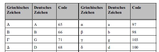

Das griechische Alphabet weicht etwas von dem deutschen/lateinischen ab. Der folgende Tabellenausschnitt zeigt die Zuordnung zwischen diesen beiden Alphabeten, wie sie für die Eingabe der Zeichenketten benutzt werden muss.
Zuordnungstabelle (Ausschnitt)
Die vollständige Tabelle finden Sie im Anhang.
