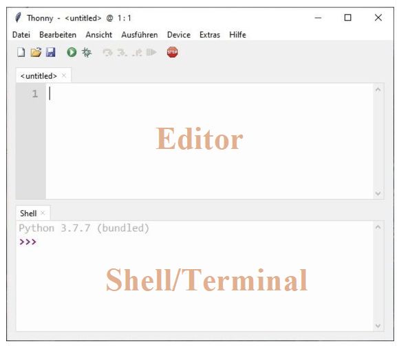

Wir starten die Thonny-IDE. Zunächst wählen wir die Sprache Deutsch aus; diese finden Sie in der Auswahlliste oben an erster Stelle. Sie werden aber sehen, dass in dieser ALPHA-Sprachversion die Übersetzung ins Deutsche leider noch unvollständig ist. Nach Anklicken der Schaltfläche Let’s go öffnet sich das Fenster aus Abb. 1.
Hier erkennen Sie zwei Fenster: Das obere Fenster (Editor) dient zur Eingabe und Bearbeitung von Python-Programmen. Das untere Fenster (Shell bzw. Terminal) hat mehrere Funktionen: So können hier z. B. Status-Meldungen vom Python-System angezeigt werden oder auch Ein- und Ausgaben eines Python-Programms erfolgen. In diesem Fall wird uns hier mitgeteilt, dass die Thonny-IDE hier auf die Python-Version 3.7.7 zurückgreift. Dies ist eine Version von Python für PCs, nicht für Microcontroller.

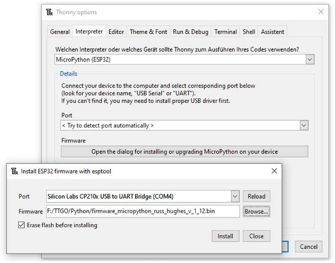

Wählen Sie im Menüpunkt Extras den Punkt Optionen. Es erscheint das Formular “Thonny options”; hier wählen Sie die Lasche “Interpreter”. Wählen Sie zunächst als Interpreter/Gerät aus: MicroPython (ESP32).
Klicken Sie nun auf die Schaltfläche Open the dialog for installing... Es erscheint jetzt ein neues Fenster (vgl. unterer Bereich von Abb. 2). Wählen Sie hier Ihren Anschluss (Port) aus und fügen Sie den Dateinamen (inkl. Pfad) der Firmware ein; am einfachsten geht das über die
Schaltfläche Browse.... Ganz wichtig: Aktivieren Sie unbedingt das Kontrollkästchen zum Löschen des Flash-Speichers!
Wenn Sie nun die Schaltfläche Install anklicken, wird die Firmware auf den ESP32 übertragen; dies nimmt etwas Zeit in Anspruch. Nach Abschluss der Firmware-Installation können wir das Optionen-Fenster schließen.
