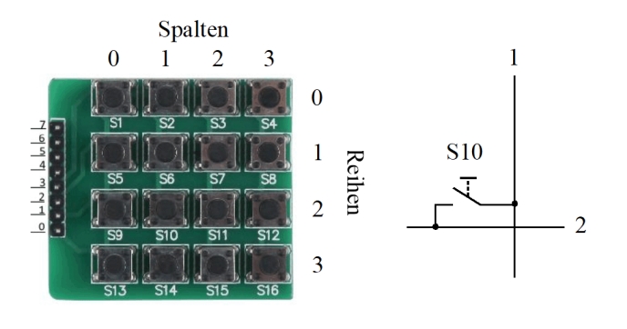

1. Grundlagen
Die Joy-it SBC-Buttonmatrix ist sehr einfach aufgebaut: Sie besteht aus 16 Tastern. Wird zum Beispiel der Taster S10 (Spalte 1, Reihe/Zeile 2) gedrückt, dann wird eine leitende Verbindung zwischen den Pins 5 und 1 des Moduls hergestellt (vgl. Abb.1 und nachfolgende Tabelle).
Abb. 1: Button-Matrix mit Schaltskizze
Die Zuordnung der Spalten- und Reihen-Indizes zu den Pins ergibt sich aus der folgenden Tabelle:
Pin der ButtonmatixSpaltenindexReihenenindexESP32-Pin
0-327
1-226
2-125
3-033
40-12
51-13
62-15
73-2
In dieser Tabelle wurde in der letzten Spalte auch gleich angegeben, wie ich diese Pins an den TTGO (ESP32) angeschlossen habe.
