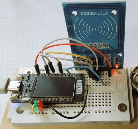

Schon in dem Beitrag RFID RC522 - Eine Einführung war eine einfache Zugangskontrolle mit der RDFID-Karte vorgestellt worden. Bei dieser wurde der UID der RFID-Karte ausgelesen; befand sich diese in einer entsprechenden Liste im Programm, so wurde ein Zugang gewährt, sonst nicht. Diese Vorgehensweise ist natürlich nicht sehr sicher: Jeder, der die Karte an sich bringt, kann damit Zugang erlangen.
Besser ist es, wenn der Zugang durch ein Passwort (oder eine PIN), die nur der Eigner der Karte kennt, geschützt ist. Dieses Passwort darf nicht auf der Karte vorliegen (zumindest nicht in einem ungeschützten Speicherbereich). Deswegen gehen wir folgendermaßen vor:
Der "Zugangsadministrator" startet das Programm mfrc_write_name_hash_1.py (s. u.) und lässt den Karten-Nutzer seinen Namen und sein gewünschtes Passwort am Terminal eingeben. Das Programm schreibt den Namen in Block 4 der Karte. Aus dem Passwort berechnet es nun mit einem Hash-Algorithmus einen so genannten Hash-Wert, welcher nun in Block 5 der Karte gespeichert wird. Außerdem fügt der Zugangsadministrator (der das Passwort NICHT erfährt) diesen Hash-Wert zusammen mit dem Namen in die Datenliste des Zugangs-Programms ein.
Wichtig ist: Das Passwort kann nicht aus dem Hash-Wert rekonstruiert werden. Zudem führen selbst Passwörter, die sich nur in einem einzigen Zeichen unterscheiden, zu sehr unterschiedlichen Hash-Werten. Umgekehrt kann aber mit demselben Algorithmus aus dem Passwort der Hash-Wert neu berechnet werden. Das nutzt das für die Zugangskontrolle eingesetzte Programm mfrc_access_control_2.py aus: Sobald der Kunde seine RFID-Karte vor das RFID-Modul hält, liest es den Namen und den Hash-Wert aus. Nun fragt es nach dem Passwort. Dieses muss der Kunde nun am Terminal eingeben. (Wer möchte, kann statt des Terminals ein anderes Gerät zur Eingabe benutzen; so könnte z. B. über das TM1638-Anzeige-Taster-Modul numerische Passwörter eingegeben werden. Damit würde die Einheit TTGO - RFID-Modul - TM1638 unabhängig von einem PC als Zugangskontrolle arbeiten können. Der Einfachheit halber verfolgen wir diesen Weg an dieser Stelle aber nicht weiter.) Unser Programm für die Zugangskontrolle berechnet nun aus diesem Passwort mit demselben Hash-Algorithmus den Hashwert und vergleicht ihn mit dem Wert, der in der Datenliste vorliegt. Stimmen beide Werte überein, so wird ein Zugang gewährt (Grüne LED leuchtet auf, vgl. Abb. 1.) oder nicht (Rote LED leuchtet auf.).
