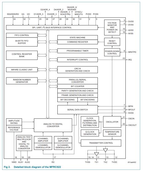

Der zentrale Baustein des RFID-Moduls ist der IC MFRC522. Seine Funktionsweise ist in dem Datasheet MFRC522.pdf (s. Anlage) dargestellt. Dieses Dokument hat rund hundert Seiten und ist - wie für solche Datenblätter üblich - nicht als Lehrbuch oder Einführung in die Materie konzipiert. Da ist man dankbar für Module wie z. B. mfrc522.py, das ich in den bisherigen Beiträgen zu diesem Thema benutzt habe; denn diese erleichtern die Arbeit mit dem RFID-Modul wesentlich, indem sie die komplexen Steuerungsanweisungen in Funktionen zusammenfassen, mit denen wir dann umgehen können, ohne über die Interna Bescheid zu wissen. Manch einer ist aber vielleicht doch neugierig und möchte einen Blick hinter die Kulissen wagen. Ziel dieses Beitrags wird es daher sein, an einem Beispiel eine Kommunikation mit dem RFID-Modul vorzunehmen, ohne auf ein Modul wie mfrc522.py zurückzugreifen.
Der MFRC522-Baustein besteht grob gesprochen aus zwei Teilen, einem digitalen und einem analogen Teil. Der analoge Teil besteht im Wesentlichen aus einem Transmitter; dieser kann Funksignale an eine RFID-Karte senden und entsprechende Funkantworten von der RFID-Karte empfangen. Dazu werden die Funkwellen mit den zu übertragenden digitalen Informationen moduliert.
Der MFRC522 ist üblicherweise mit einem Host (z. B. einem Mikrocontroller) verbunden. Dieser steuert die Aktionen des MFRC522: So kann er z. B. veranlassen, dass eine Reihe von Zahlen per Funk auf einer RFID-Karte gespeichert werden oder bestimmte Einstellungen am Empfänger (wie z. B. an der Empfangsleistung, englisch: gain) vorgenommen werden. Ebenso kann er die von der Karte erhaltenen analogen Funksignale auswerten und dem Host zukommen lassen. Dazu besitzt der MFRC522 eine digitale Komponente; diese kann als Vermittler zwischen dem Mikrocontroller und dem analogen Teil angesehen werden. Wie komplex dies alles ist, kann man erahnen, wenn man sich Table 2 des Datasheets anschaut.

Diese digitale Komponente muss den gesamten Kommunikationsfluss managen. Beispielsweise muss sie für die Modulation und Demodulation der Funksignale sorgen, aber auch für die Kommunikation mit dem Host. Diese Kommunikation kann über verschiedene Protokolle, z. B. SPI, I2C oder Serial UART, erfolgen.

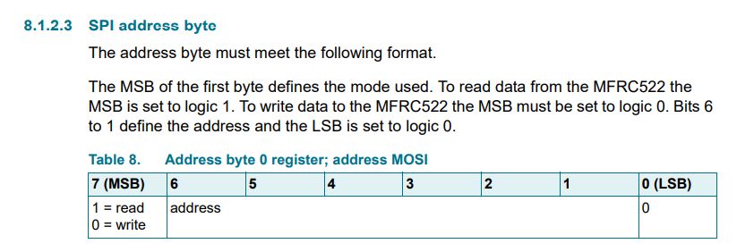

Wie befördern wir dieses Byte in das Register RFCfgReg? In Abschnitt 8.1.2 des Datasheets wird beschrieben, wie man ein Byte mit dem SPI-Protokoll in ein Controll-Register überträgt. Dazu werden zwei Bytes gesendet, das erste gibt im Wesentlichen die Adresse des Registers an, das zweite den (gewünschten) Inhalt.
In Abschnitt 8.1.2.3 erfahren wir, dass als erstes Byte nicht einfach die Adresse 26h genommen werden darf. Vielmehr muss man bei dem zu übertragenden Byte - wir nennen es der Einfachheit halber Adressbyte - ein bestimmtes Format einhalten:
1. Das Bit 0 (LSB) muss den Wert 0 haben.
2. Die Zahl 26h muss im Byteraum [1:6] stehen.
3. Das Bit 7 (MSB) muss - weil es sich um einen Schreibvorgang handelt - den Wert 0 haben.
An diesem MSB wird der MFRC522-Baustein erkennen, wie er sich verhalten soll, wenn er das Adress-Byte empfangen hat: Ist dieses Bit 0, so wartet er anschließend darauf, dass auf der MOSI-Leitung ein weiteres Byte (in unserem Fall der Wert für den gain) ankommt. Hat das MSB hingegen den Wert 1, so sendet der MRFC522 den aktuell im Controll-Register vorliegenden Wert über die MISO-Leitung an den Host.

In Micropython können wir das leicht folgendermaßen erreichen:
reg = 0x26
reg = reg << 1 # Shift des Bitmuster von reg um 1 Stelle nach links
Sicherheitshalber maskieren wir diesen Wert mit 0x7e = 01111111(bin):
reg = reg & 0x7e
Damit ist sichergestellt, dass das Bit 7 von reg den Wert 0 hat. Durch den Links-Shift hat Bit 0 automatisch den Wert 0 erhalten. Dieser Wert von reg muss nun in ein Bytes-Objekt verwandelt werden; die write-Methode von spi akzeptiert nämlich nur diese Objekte:
reg_byte = bytes([reg])
Die bytes-Funktion erwartet eine Liste von Zahlen; hier besitzt diese Liste nur ein einziges Element, nämlich reg.
Jetzt wird das Adressbyte gesendet:
spi.write(reg_byte)
