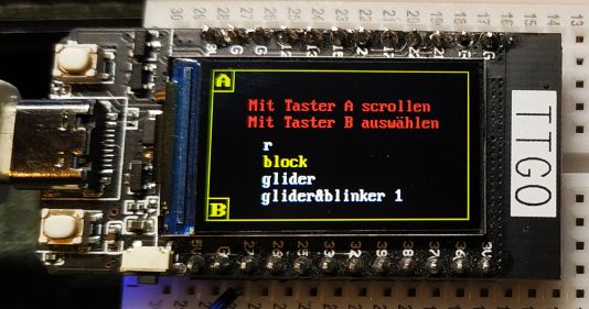

Es gibt auch ein entsprechendes Programm mit einer tastengesteuerter Menüführung:
Game of Life: Menü

Das Programm mitsamt gof.mp4-Video finden Sie im Anhang.
