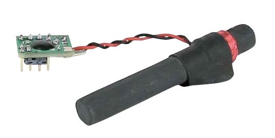

Die Pulsfolge lässt sich recht einfach mit einem Mikrocontroller auswerten und auf einem LCD ausgeben. Wie das geht, soll hier am Beispiel des Funkuhr-Moduls DCF1 von Pollin gezeigt werden. Die folgenden 3 Abbildungen entstammen der Pollin-Anleitung.
DCF1-Modul von Pollin

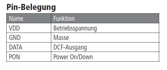

Der Baustein hat lediglich 4 Anschlüsse:
Pins beim DCF1-Modul
Pinbelegung beim DCF1
Die Spannungsversorgung erfolgt über die Anschlüsse GND (Masse) und VCC (2 bis 3 Volt). Keineswegs darf der Baustein mit 5 Volt betrieben werden; er könnte dadurch zerstört werden. Wir stellen deswegen das Potentiometer auf der Attiny-Platine zuerst mithilfe eines Spannungsmessgerätes auf 3 Volt ein und schließen erst dann das DCF1-Modul an dieses Poti an (VCC an Poti-Ausgang, GND an Masse der Platine). Ebenso wird der PON-Eingang (Power-On) an Masse angeschlossen. Laut Pollin-Anleitung wird das DCF1-Modul durch eine negative Flanke am PON-Eingang eingeschaltet. Meine Erfahrung zeigt aber, dass es ausreicht, diesen Eingang von vorne herein auf 0 zu legen.
Die Datenleitung DATA schließen wir an PORTD.3 an. Dadurch können durch die DATA-Signale INT1-Interrupts ausgelöst werden. (Der Eingang PortD.2, welcher INT0-Interrupts auslöst, kann auf der Attiny-Platine nicht benutzt werden, weil er zum Entprellen des Tasters Ta0 über einen Kondensator an Masse angeschlossen ist; dieser Kondensator würde die DATA-Signale verfälschen.) Die Verbindung zu PortD.3 darf aber erst hergestellt werden, wenn das Programm auf dem Attiny bereits läuft - erkennbar an der LCD-Ausgabe “DCF-Zeit”; ansonsten wird der Bootloader aktiviert.
Einzelheiten zum Programm kann man den Kommentaren zum Sourcecode entnehmen. Dieser ist bewusst einfach gehalten und kann bei Bedarf leicht ausgebaut werden.
