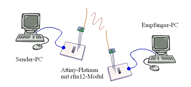

Funkübetragung mit zwei rfm12-Modulen
Die Abbildung zeigt, wie die Verbindung aussehen soll: Beide PCs sind über ein COM-Kabel (oder USB-COM-Kabel) jeweils mit einer Attiny-Platine verbunden; an diese wiederum ist ein rfm12-Modul angeschlossen. Der Sende-PC schickt über ein Terminal-Programm einen Datenstrom (bei uns maximal 10 Byte) an den Attiny. Der Mikrocontroller sendet die Informationen an das angeschlossene rfm12-Modul; dieses muss natürlich als Sender konfiguriert sein. Die Kommunikation zwischen Attiny und rfm12 erfolgt dabei über das SPI-Protokoll. Das Sende-Modul sendet die Daten in so genannten Paketen (s. u.) aus. Diese werden von dem zweiten rfm12-Modul, welches als Empfänger eingestellt ist, aufgenommen und von dem zweiten Attiny abgefragt. Der wiederum gibt die empfangenen Bytes über die COM-Schnittstelle an das Terminal-Programm auf dem Empfangs-PC weiter, und so haben wir letztlich eine Funkverbindung zwischen den beiden PCs. Natürlich könnten wir auf Sender- oder Empfängerseite auch auf einen PC verzichten und die Mikrocontroller selbstständig arbeiten lassen. Für unsere einführenden Betrachtungen wäre das aber nicht so sinnvoll.
