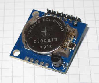

Auf dem Tiny-RTC-Mdul (vgl. https://www.forum.g-heinrichs.de/viewto ... ?f=12&t=68) kann man optional einen 1Wire-Temperatursensor einbauen; in der folgenden Abbildung ist er in der rechten unteren Ecke zu sehen. Ich habe hier den Baustein DS18B20 gewählt. Über die Ansteuerung solcher Geräte findet man Grundlagen-Informationen unter https://de.wikipedia.org/wiki/1-Wire.
Tiny-RTC-Modul mit DS18B20-Temperatursensor
