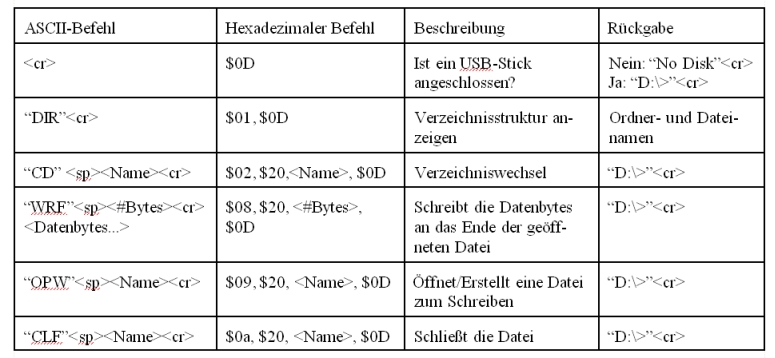

Die Befehle zum Umgang mit dem USB-Stick ähneln den DOS-Kommandos. Hier eine kleine Auswahl:
Befehlstabelle (Auswahl)
Die Befehle können auf zwei verschiedene Arten an die STI 100 - Platine gegeben werden: Einmal über ASCII-Befehle und einmal über hexadezimale Befehle. Standardmäßig ist der STI 100 auf ASCII-Befehle eingestellt. Eine Umstellung erfolgt mit dem SCS-Befehl. Die hexadezimalen Befehle sparen etwas Speicherplatz und sind im Umgang mit dem Mikrocontroller etwas einfacher (So vermeiden sie Probleme mit dem Literalzeichen “\”.); aber sie sind weniger gut einprägsam. Deswegen soll in unserem einführenden Beispiel der ASCII-Befehlssatz benutzt werden.
