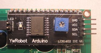

Abb. 1: YwRobot-Platine
Inzwischen gibt es eine Reihe solcher I2C-LCDs. Meist bestehen sie aus einem Standard-LCD, welches mit einer Zusatzplatine versehen ist. Auf dieser Platine findet man in der Regel einen PCF8574-Baustein oder etwas dazu Kompatibles (Abb. 1). Dieser Baustein kann ein Byte über das I2C-Protokoll empfangen und legt es als binäres Muster an seine Ausgänge P0 ... P7.

Das Display aus Abb. 2 habe ich für ca. 6 Euro aus China bezogen; es hat die Bezeichnung “YwRobot Arduino LCM1602 IIC V1". Es lässt sich über die 4 Anschlüsse, welche in Abb. 1 rechts zu sehen sind , problemlos an die Buchsenleiste unserer Attiny-Platine 2.0 anschließen. Die Anschlüsse für SDA und SCL werden über Patchkabel mit PortB.5 bzw. PortB.7 verbunden. Bitte vergessen Sie nicht die Brücken zu den Pull-Up-Widerständen!

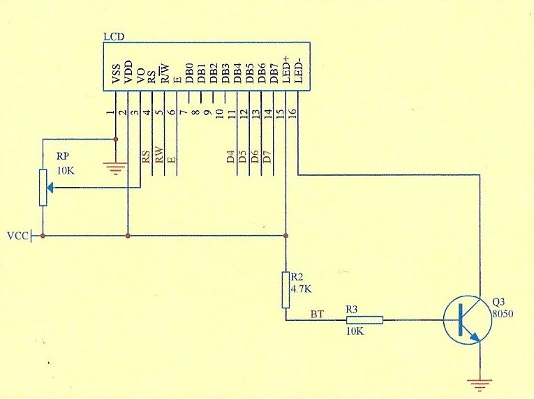

Abb. 3: Schaltskizze für Backlight-Kontrolle (BT)
Der Vergleich der Zuordnungstabellen macht ein weiteres Problem sichtbar: Die Backlight-Kontrolle bei YwRobot (BT) gibt es selbst bei der modifizierten Fassung von Kent Anderssons Library nicht; die entsprechende Signalleitung (E2) wird hier zur Ansteuerung einer möglichen 3. bzw. 4. LCD-Zeile benutzt. Ein Blick in die Library zeigt, dass das Signal auf dieser Leitung immer wieder seinen Pegel wechselt; dies erklärt auch das heftige Blinken des Displays beim ersten Test. Um dieses Blinken zu beseitigen, habe ich die modifizierte Library nochmals ergänzt: Bevor ein Byte mit dem i2csend-Befehl an die YwRobot-Platine geschickt wird, wird das BT- bzw. E2-Bit immer auf 1 gesetzt. Dadurch bleibt der Transistor (vgl. Abb. 3) durchgeschaltet, der Anschluss LED- des Displays bleibt auf Masse gezogen und die Hintergrundbeleuchtung bleibt eingeschaltet.
