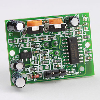

Gibt man bei EBAY als Suchbegriff "Infrared PIR Motion Detector" ein, erhält man eine ganze Reihe von preiswerten Angeboten zu Bewegungsmeldern. Meinen habe ich für 1,80 Euro (inkl. Porto) erstanden. Im Wesentlichen sieht er so aus wie in der folgenden Abbildung; der eigentliche Sensor befindet sich auf der Rückseite der Platine.
Bewegunsmelder-Platine HC-SR501
Leider unterscheiden sich die angebotenen Platinen im Platinenlayout, und damit auch in den Anschlussbelegungen. Obendrein sind nicht auf allen Platinen die Anschlüsse gekennzeichnet. Von den drei Anschlüssen befinden sich in der Regel die Anschlüsse für Masse und VCC außen und der Ausgang dazwischen. Bei meiner Platine gibt es zwar keine Beschriftung, dafür aber einen Verpolungsschutz, so dass sie eine falsche Polung der Versorgungsspannung klaglos überstanden hat.

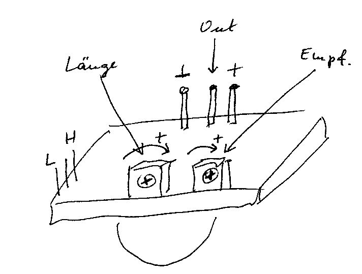

Jedenfalls lohnt es sich, vor dem Anschluss die Anschlussbelegung genau zu recherchieren. Für meine Platine habe ich sie noch einmal aufgezeichnet:
Anschlüsse
Die Platine liefert ein High-Signal an ihrem Ausgang, wenn der Sensor eine Bewegung registriert hat. Dieses Signal bleibt für eine gewisse Zeit auf High; die Länge dieser Zeitspanne (von 5 s bis 200 s) kann an dem linken Poti in der obigen Abbildung eingestellt werden: Dreht man die Schraube im Uhrzeigersinn, wird die Zeitdauer vergrößert. Die Empfindlichkeit (Abstand, bei dem noch eine Bewegung registriert wird) kann an dem rechten Poti eingestellt werden: Ein Drehen im Uhrzeigersinn erhöht die Empfindlichkeit (von 3 m - 7 m).
Mit einem Jumper kann man die Triggerart einstellen. Verbindert der Jumper den mittleren Kontakt mit dem H-Kontakt, so wird der Sensor deaktiviert, wenn eine Bewegung registriert worden ist. Eine erneute Aktivierung ist erst wieder möglich, wenn der Ausgang auf Low gegangen ist, also nach der oben erwähnten Verzogerungszeit. Verbindet der Jumper hingegen den mittleren Kontakt mit dem Stift L, so so bleibt der Sensor auch nach der Registrierung einer Bewegung aktiv. Er registriert also auch während der Verzögerungszeit Bewegungen; dadurch wird die Verzögerungszeit entsprechend verlängert.
Zum Testen des Moduls ist noch nicht einmal ein Mikrocontroller erforderlich. Über einen Schutzwiderstand (einige 100 Ohm) kann man direkt eine LED an den Ausgang des Moduls anschließen. Man beachte: Nach dem Anschluss an die elektrische Quelle braucht das Modul bis 60 s, um stabil zu arbeiten.
